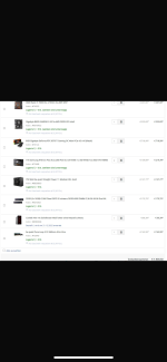

2 Stück hab ich verbaut vielleicht hilft die Liste ja etwas weiter
