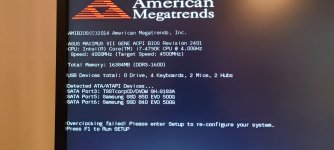

Hallo Zusammen
Mein alter PC fährt erst nach mehrmals auf den Resetbutton drücken erst hoch. Im Display vom MB steht dann immer Code 63 (hab dazu nichts gefunden).
Wollte den PC wieder fit machen und verschenken.
Kann mir jemand helfen?
Daten seht ihr im Anhang.
Vielen Dank schon mal

Moin. Schalt mal das XMP im Bios ab. Wenn dann alles ok ist , müssen wir Schritt für Schritt rausfinden was mit aktivem XMP alles noch mit übertaktet wird, das ist nämlich das Problem, es wird etwas automatisch übertaktet, danach geprüft auf Funktion und dann verworfen weil es nicht funktioniert. Meistens ist es der RAM oder bei einigen Mainboards zeitgleich der CPU.
Du kannst auch gleich das Bios aktualisieren auf v3003

Danke für die Antwort.....gucke ich gleich wenn ich zuhause bin.
Das Bios habe ich versucht zu Aktualisieren aber der meckert dann weil es ne "cap" Datei ist. Glaube der braucht eine "uefi"?
Muss ich später nochmal genau schauen wenn ich davor sitze.

die cap sollte die richtige Endung sein.. Im Bios selber über das EZFlash menü flashen. Schlag mal dein handbuch auf ob man beim BiosUpdate vielleicht die Datei umbennen muss.

Bios Update hat geklappt...musste die Datei aber in M7G.Cap umbenennen.
Das XMP ist deaktiviert oder?
Auf jeden fall Startet der PC jetzt wieder normal🤷‍♂️.
Glaube das es echt am Update lag, weil vorsteht stand beim XMP auch Disabled.20230729_145713.jpg

Du kannst Auswählen zwischen XMP und disabled? Dann auf XMP , dann hat dein RAM keine zwei Profile oder dein Mainboard kennt dies noch nicht. Was steht denn auf deinem RAM Aufkleber drauf?

Ne kann ich leider nicht.
Kann den Speicher auch nicht so leicht ausbauen weil icn sonst auch die GPU ausbauen müsste.

Dieser RAM hat nur ein XMP 1600mts Profil. Alles gut. Er wird auch mit 1600mhz angezeigt in deinem Bios. Teste den PC etwas ob er noch zickt

Ok....läuft jetzt auch alles wieder
