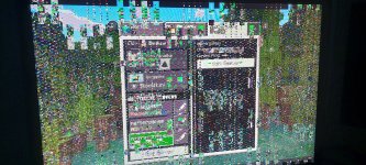

Mein PC:
CPU: AMD Ryzen 5 5600G Takt: 3.9mhz bis 4.4 mhz.
GPU (APU): AMD Radeon Graphics (Vega) Treiber: 22.5.1 (Veröffentlicht: 28.4.22).
RAM: 16gb 3600mhz (2x 8gb).
Mainboard: MSI B550M Pro-VDH.
SSD (M.2 nvme): 1tb 2500 mb/s 2000 mb/s.
Netzteil: 550W PurePower von be quiet! 80+ Gold verifiziert.
Das wars erstmal zu meinem PC.
Ich habe schon versucht den Treiber zu aktualisieren, ich war schon auf der neusten Version 22.7 habe auch schon ein downgrade gemacht.
Ich weiß nicht mehr weiter und das wegen frage ich jetzt hier ob jemand mir helfen könnte.

Also manchmal crasht der PC und er rebootet, aber manchmal gibt es auch einen Grafikfehler (wo der Ton komische Gebräuche macht so knistern etc.) wo ich den PC anschließend per Knopf druck neu starten muss (Bild Anhang).
Meistens passieren die Grafik und reboots unter starker GPU(APU) Belastung(Forza Horizon 4) aber auch schonmal bei normalen YouTube schauen.
Ich nutze Windows 11
Keine Fehlermeldung.
Die Probleme traten im Alltag auf direkt nach dem zusammen bau und der Treiber Installation.
Das Bios ist eigentlich auch aktuell von diesem Jahr vor 4 Monaten, Mainbord Treiber sollten auch aktuell sein, könnte ich nochmal schauen.
Im Gerätemanager gab es mal eine Fehlermeldung aber die hatte eher mit dem Bluethooth treiber etwas zu tuen nämlich ein Bluetooth-Adapter wurde nicht von Windows erkannt.
Als Virenschutz nutze ich Norton 360 und mein PC sollte auch clean sein benutze ihn erst seid kurzem.
Keine separate Grafikkarte verbaut.
Habe noch kein anderes Kabel getestet, mir stehen gerade auch keine anderen Kabel oder Monitore zur Verfügung habe mir aber bereits für den 2 Bildschirm ein Kabel bestellt.

Ist bei Grafikkarten eigentlich ein klares Zeichen von Defekter VRAM.
Da du eine iGPU hast kann es also sein das irgend was mit den RAM nicht stimmt.

Ok Also du hast ein Problem.
Warum hast du den Beitrag hier noch einmal auf gemacht wenn du nicht helfen willst bei deiner eigenen Ursachen suche?
Daher noch einmal:
- BIOS aktualisieren
- RAM mit MemTest86 testen!
- Windows 10 installieren
- aktuellsten Treiber
Das in der Reihenfolge einfach durch arbeiten und zwischen den Schritten einfach immer wieder Testen ob das Problem dann behoben wurde.
Sollte sich bis dahin der Fehler nicht behoben lassen haben und MemTest86 beide RAM als OK anzeigen kann nur noch der Verdacht auf einen Teildefekt beim Mainboard oder/und CPU liegen.

Also. Ist jetzt fertig und hat alle Tests bestanden, 0 Errors.
Das Bios ist vom 16.3.22 Version: V2.A0.
Es gibt auch nur eine altuellere Version die ich benutzen könnte, in der Beschreibung steht aber leider nichts von einem bugfix.
Ich geh dann mal. Bis Morgen, oder heute wann anders xD.
