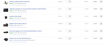

Hallo! Ich würde mir gerne einen PC für unter 1000€ zusammenstellen. Ich brauche ihn vor allem für die Schule aber natürlich auch zum zocken. Ich habe mal spontan einen zusammengestellt und wollte mir eine zweite Meinung abholen. Vielleicht gibt es für den Preis etwas besseres. Als Graphikkarte wollte ich die RTX 3060 benutzen (sofern ich sie am Release zu OVP bekomme :). Beim Gehäuse weiß ich nicht welches das beste ist aber das Aussehen ist total egal. Ich wusste nicht ob der Link von meinen Mindfactory Warenkorb funktioniert, deswegen habe ich einen Screenshot angehangen.

Nimm nicht den 3600X. Der ist zu Strom hungrig und bietet zu wenige Vorteile.
Leiber den 10400f mit dem B460 Pro 4.
Solltest du doch bei AMD bleiben kein A520 Board. Dann das B550 aorus elite(V2).
Bei der 3060 muss man halt Glück haben.
Ist aktuell die beste Option was nicht überteuert zu kriegen.

Vielen Dank für die schnelle Antwort. Ja da war ich mir auch nicht sicher ob ich jetzt AMD oder Intel nehmen soll. Aber würden sie sagen das es sich lohnt mehr Geld für die Graphikkarte auszugeben oder ist es doch besser eine günstigere zu nehmen und dafür mehr Geld in andere Komponenten zu stecken?

Eigentlich ist alles soweit ganz ausgewogen.
Das Netzteil könnte gegen ein pure Powe 11 getauscht werden aber ist kein Muss.
Eine 3060ti oder auch 3070 würde auch noch gehen.
Wenns hauptsächlich um Gaming geht kann man sich überlegen das zu nehmen aber eine 3060 ist auch schon gut.
Also ich würde sagen man kann das so nehmen.
Was hats du als Monitor? Je nach dem wäre was besseres sinnvoll oder nicht.
Ach ja und du brauchst hier niemanden zu siezen. Die meisten hier sind wie ich (17) relativ jung und auch wenn nicht denke ich hätte hier keiner was dagegen mit du angesprochen zu werden :)

Ich habe den AOC 24G2U/BK als Monitor. Und ich hatte mir die 3060 ausgesucht damit ich nicht übers Budget komme weil die Grafikkarten in letzter Zeit extrem teuer sind. Ich hoffe mal das man die 3060 zu OVP bekommt weil NVIDIA ja ein bisschen versucht etwas gegen die Miner zu machen. Achso ok dann werde ich ab jetzt duzen :).

Ja ok für den Monitor reicht ne 3060 um den zu befeuern.
Bei stärkeren GPUs ist WQHD und 144Hz Pflicht.
