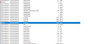

Ich hab nochmal probiert den Fehler zu provozieren, was auch geklappt hat. Jetzt steck ich mein Monitor auf das Mainboard um und schau mal ob ich das gleiche Problem bekomme. BIOS werde ich mal aktualisieren, das schaffe ich jedoch erst abends.
Hier nochmal ein Screenshot von der Ereignisanzeige: (wobei das markierte die Meldung ist dass das System unerwartet ausgeschaltet wurde und der „kritische“ Fehler der Neustart ist)
17.302
4.400
Unerwartet runter gefahren ist der Bluescreen wo du per Powerknopf ausschaltest, in dem Moment fährt Win nicht ordnungsgemäß runter
