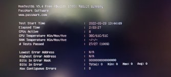

So ich habe mal 2 Durchläufe mit Memtest gemacht, leider jedoch ohne Erfolg. Bzw. der Erfolg war da, jedoch mit dem Ergebniss das ich mir immer noch nicht sicher bin woran es denn jetzt liegen könnte.

also sind beide riegel in der zeit getestet worden?

Ja genau.
