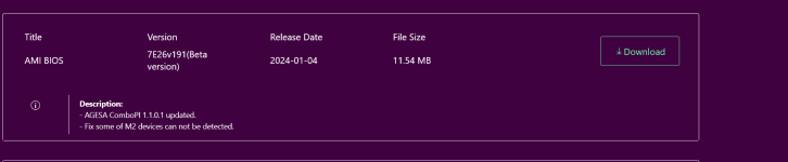

Wenn du nicht weiterkommst, bleibt allerdings nur die 2. Methode, sprich mit 1 RAM Riegel ins BIOS booten und dann wie in der verlinkten Anleitung beschrieben das neueste finale BIOS (erstmal keine Beta!) installieren, das ist

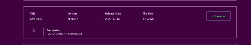

Ich hab den Ryzen 5 7500f und es muss eigentlich am Ram liegen da auch die rgb Beleuchtung der gpu leuchtet.
Ich hab aber auch deine zweite Methode probiert und kam damit einmal ins geupdatete bios jedoch tritt nach einem Neustart wieder das Problem auf dass nur die cpu und dram led angeht und der Pc in diesem Zustand hängen bleibt
