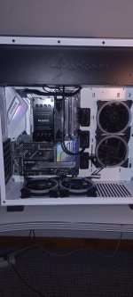

Ich habe grade mein PC gebaut die Grafikkarte ist noch nicht da aber man kann denn PC ja trotzdem schon mal an machen oder nicht?
Wenn ja will es bei mir nicht funktionieren Ich habe alle Kabel angeschlossen und trotzdem funktioniert es nicht das Mainboard bekommt zwar Strom aber wenn ich denn ON Knopf drücke höre ich nur ein klicken und mehr nicht.

bitte alle verbauten Komponenten angeben.
Wenn die CPU keinen eigenen Grafikchip besitzt, musst du eine Grafikkarte einbauen, da andernfalls das BIOS eine Fehlermeldung ausgeben wird, weil es keine VGA findet.
Wenn der PC gleich nach dem einschalten mit einem hörbaren "Klick" wieder ausschaltet, könnte die Kurzschlusssicherung des Netzteils anspringen. In diesem Fall hast du sehr wahrscheinlich beim Einbau oder der Verkabelung einen Fehler gemacht. Hast du beim Einbau des Mainboards in das Gehäuse darauf geachtet, dass nur dort Abstandhalter im Mainboardträger sitzen, wo das Board auch Montagelöcher hat?
