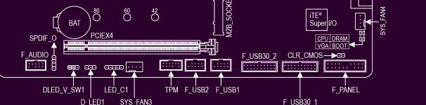

versuche mal ein BIOS reset nach Anleitung im Handbuch, am besten bei ausgebauter SSD:
1. PC ausschalten und vom Netz trennen.
2. Die beiden CLR_CMOS pins rechts unten, über dem F-Panel ca. 20 sec. mit einem Schraubendreher o. ä. überbrücken.
3. PC wieder anschließen und testen.
LG N-
LG N-
