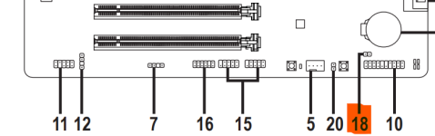

Du kannst als erstes mal einen CMOS resett machen,
PC am Netzteil ausschalten, zwei mal die Powertaste am Gehäuse drücken damit der rest Strom flöten geht, jetzt die Pins Nr18 mit einem Schraubenzieher für ca 5 Sekunden brücken. Danach alles wieder starten
