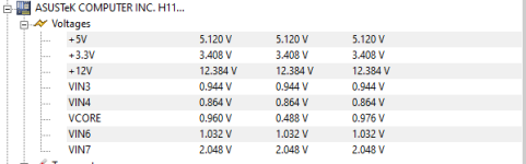

Mach mal HWinfo drauf und poste die Sensoren vom Mainboard mit den Spannungen 12v 5v 3.3v
15.128
3.516
Da du ein LC Netzteil hast, was Massenware zum Office PC Bau ist, rate ich dir dieses mal gegen was vernünftiges zu tauschen, möglich das das dein Übeltäter ist.
Spannungen sind ok.
