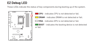

Die gelbe sowie die rote LED auf dem Mainboard leuchten kurz auf...denke das ist die Initialisierung (war schon immer so)
Aber auch bei igpu spuckt er kein bild aus. Was ich morgen gleich probieren werde ist das mit dem 1 ram Riegel.

Somit leuchtet dann die grüne LED auf dem.board.
Manchmal erkennt er sie und er geht auf den startbildschirm...habe dann aber nichtmal die möglichkeit mein passwort einzugeben dann stürzt er ab mit bluescreens... zum einen sagt er memory management und dann kommt page fault in non paged area... ich verzweifel langsam...
