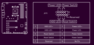

Kontrolliere den korrekten Anschluss der beiden Stromkabel auf dem Mainboard und hinten am NT (das 24polige Kabel muss am NT mit zwei Steckern angeshclossen werden!):
Und checke wie gesagt auch die Anschlüsse auf dem Frontpanel des Mainboards:
Wichtig ist vor allem der Anschluss des Gehäusekabels für an/aus bzw. power on an den beiden Pins Power switch! Polung ist egal.
Wenn du damit Probleme hast, versuche, den PC bei eingeschaltetem Netzteil mit dem "Schraubendreher-Trick" vzu starten, indem du diese beiden Pins mit einem Schraubendreher o. ä. überbrückst:
Setze auch testweise erstmal nur 1 RAM Riegel in den 2. Slot nach der CPU sein, achte darauf, dass er fest eingerastet ist.
Für den Ryzen 5700X3D wirdst du außerdem evtll. noch ein BIOS Update benötigen, Aber zumindest anspringen sollte der pC auch ohne, wenn auch ggf. ohne Bild.
