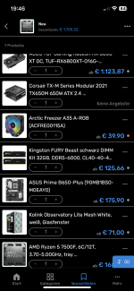

Ich habe mir einen Pc zusammen gebaut, doch ich bekomme kein Bild. Die Grafikkarte leuchtet, der CPU Kühler dreht sich und die Gehäuse Lüfter leuchten und drehen sich ebenfalls. Ich habe alles bis auf das Gehäuse und die
CPU neu gekauft. Das Mainboard gibt es seitdem 5.10. 2022, aber neu, kann es zufällig an einem veraltetem Bios
liegen oder liegt es an etwas anderem?
Im Anhang sind meine Komponenten

lt. Hersteller sollte der 7500 F auch schon mit dem Erstbios unterstützt werden.

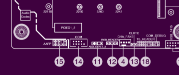

Mache auch mal ein BIOS reset/clear cmos:
Der CLRRTC-Header ist unten auf dem Board, hier Nr. 13:
