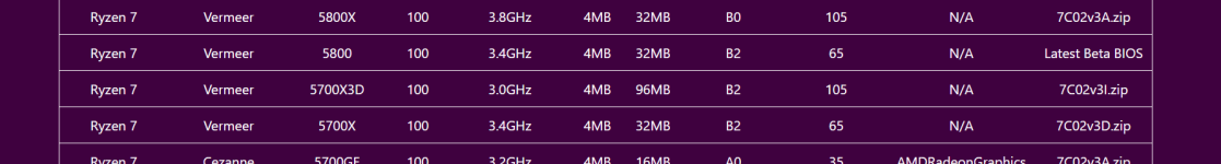

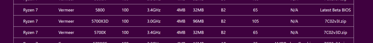

ein Mainboardtatusch wäre hier nicht unbedingt nötig, denn das B 450 Tomahawk Max unterstützt nach BIOS Update auch den Ryzen 7 5700 X3D,. der immer noch zu den schnellsten "Gaming CPUs" gehört, jedenfalls bei sehr vielen actionlastigen Games:
Hier der Auszug aus der MSI Kompatibilitätsliste:
Im Übrigen müsstest du aber zunächst mal ermitteln, ob bei dir überhaupt die CPU die Systemleistung beim spielen bremst oder doch eher die 4060Ti, das kann man so pauschal nicht sagen, weil es stark von den jeweiligen Games, der Auflösung und den Settings abhängt. Vermutlich ist es schon eher die CPU, aber zur Sicherheit und um einen Fehlkauf zu vermneiden solltest du das mal wie hier erklärt überprüfen:
Und hier ein direkter Vergleich der beiden CPUs:
Beachte aber, dass der 5700 X3D sein Potential nur dann voll ausschöpfen kann, wenn die fps nicht durch die GraKa begrenzt werden!

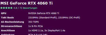

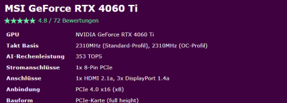

Ich dachte die RTX 4060 Ti wäre auch nur mit PCIe 4.0 x8 angebunden.
Na ja, das IST ja auch so :p
Von daher wird die Karte auf dem B 450 Board tatsächlich auch nur mit 8 PCie 3.0- Lanes laufen und daher etwas eingebremst. Aber wie stark, ist sehr vom Spiel, Auflösung und Settings abhängig :
Aber das tangiert halt nicht die Leistung der CPU, insofern wäre es sogar noch wichtiger, herauszufinden, ob eher die (alte) CPU oder die (neue) GraKa den "Flaschenhals" bildet.
