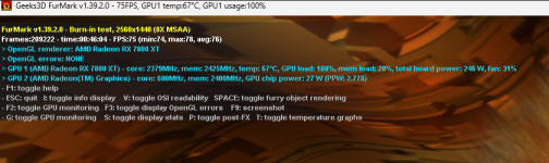

nach 5h ist besser als nach 5min. Mach mal Stresstest der GPU für 1h mit dem Tool Furmark. Ich tippe das irgendwas heiß läuft. Im Hintergrund lässt du bittedas tool HWinfo mitlaufen, einfach das Tool installieren, öffnen, NUR Sensoren starten und offen lassen. nach 45min poste bitte alle Sensoren von HWinfo als Screenshoot, mal schauen wie sich deine GPU so schlägt wenn sie zu 100% belastet wird.

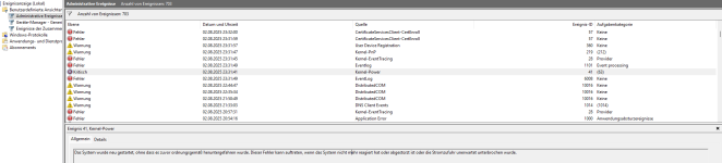

ich habe mir jetzt nochmal die Zeit genommen, alles genau zu beobachten und einen erneuten Test durchgeführt. Die entsprechenden Screenshots habe ich angehängt.
Wichtig ist mir vorab zu sagen: Ich überwache die Temperaturen meines Systems generell regelmäßig – auch bei längeren Gaming-Sessions unter Volllast. Selbst bei 100 % GPU-Auslastung läuft der Rechner zum Teil über 8 Stunden stabil durch, ohne Auffälligkeiten. Die Temperaturen sind dabei völlig unkritisch.
Das Problem scheint daher nicht direkt mit Auslastung oder Temperatur zusammenzuhängen. Die Abstürze treten unabhängig davon auf, ob der PC unter Last steht oder nur im Leerlauf läuft. Auch Spannung und Lüfterverhalten sehen absolut normal aus (siehe Screenshots).
Ich bin gespannt, ob die Daten jemandem weiterhelfen oder ob vielleicht jemand noch eine Idee hat, woran es liegen könnte. Für Hinweise wäre ich dankbar.

Ich hätte gerne alle Sensoren von HWinfo gesehen, gibt ja noch mehr Bauteile die heiß laufen oder die falsche Spannung haben. Gibt es an der GPU einen kleinen Switch neben den Stromanschlüssen?
Du kannst auch mal das Tool MSI Afterburner installieren und das Powerlimit der GPU auf 90% stellen und speichern.
Es ist durchaus möglich das zB eine Lötkugel des Grafikchips oder VRAM gebrochen oder korrodiert ist, die Verbindung ist zwar noch da aber nicht mehr gut, irgendwann geht die GPU dann auf Störung.
