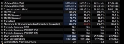

Habe den Test nun mehrere Stunden laufen lassen. Keine crashes oder ähnliches und Temperaturen sehen gut aus. Das einzige was interessant aussieht ist die Abweichung der Stromverbrauchs-Berichterstattung, siehe Anhang.1741477656337.jpeg
14.171
3.196
Das mit dem Stromverbrauch ist normal, bei AMD wird das wohl anderst angezeigt als wie bei Intel. Prime hat keine Errors anzgezeigt?

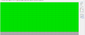

Wir könnten noch eine Diagnose der SSD machen. Ich nehme dafür meist das Demo von HDtune Pro. Das hat ein Reiter mit Health und ErrorScan
Poste mal Alle Sensoren von HWinfo, da sieht man vielleicht was.
ARTO
Okt 8, 2024
17
Habe den Test einmal laufen lassen, keine Errors zu sehen, nur unter Health ist eine Warnung. Anbei Bilder vom Test sowie einmal Alles aus HWinfo.1741694806673.png1741694876223.png1741694896247.png1741694922061.png1741694961382.png1741694997059.png1741695018887.png1741695038916.png1741695060734.png
