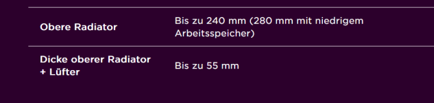

Für den 7800X3D würde sowohl ein guter Luftkühler als auch eine 240/280er AiO reichen. Bei Einbau einer AiO im Deckel gibt es aber lt. NZXT folgende Einschränkungen (das das Mainboard in diesem Case rel. weit oben sitzt):
Wenn du dagegen eine 360er vorne einbauen willst, beachte diese Hinweise:
