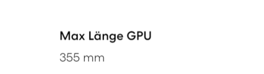

lt. Hersteller beträgt die maximale GPU-Länge (wenn vorne kein Radiator eingebaut wird) 35,5 cm:
Bei einer 33,5 cm langen GraKa hast du also noch 2 cm "Luft", das reicht aus.
