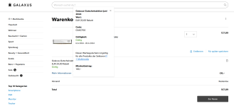

Weißer RAM mit besseren Timings:
Den RAM gibts bei Galaxus in Kombinartion mit dem Gutschein Code aktuell auch zu einem angemessenem Preis, Versand ist auch kostenlos.
