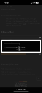

Ich habe leider die Kabel nicht also mir fehlen die Grafikkarten Anschluss Kabel , ich habe nur das 600w Kabel

Hast du keine Verpackung vom Netzteil? Da ist normalerweise der Rest drin.
Da würde ich zuerst rein schauen.
Auch wenn es ein fertig PC war, schickt der Hersteller die Kabel normalerweise mit.
Falls du die Kabel wirklich nicht mehr hast:
Das hier brauchst du zwei mal.
Reactions: Dampflocke

Ich hatte die Kabel damals , dann ein älteres Netzteil verkauft und die Kabel vom Pure Power 12M mitgesendet (ausversehen) und zu spät gemerkt. Also besitze ich aktuell leider keines

@MiniMe das ist schon das richtige was ich verlinkt habe oder?
Das müsste 1x Netzteil Anschluss auf 2x 6+2Pin sein oder?
Das bräuchte er dann 2x…?
@relevanz ja das Kabel passt
Für die Grafikkarte (RX 7900XTX) brauchst, du dann 2 x Dieses PCIE Kabel (1 Anschluss Netzteil, 2x 6+2 Anschlüsse Grafikkarte) --> Die 7900XTX benötigt 3x 8 PIN (Heißt 2x dieses Kabel)
Für kleinere Grafikkarten wie z.B. 7800XT reicht dir 1 Kabel, da diese nur 2x 8 Pin benötigen.
