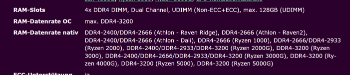

dass ein PC nach der Aktivierung von XMP/EXPO nicht mehr bootet, ist nicht ungewöhnlich, denn XMP ist immer RAM oc und das mögen nicht alle Systeme.
Zumal weder diese CPU noch dieses Mainbaord für DDR 4 3.600 MT/s freigegeben sind:
CPU:
MoBo:
Da hättest du dich besser VOR dieser BIOS Einstellung infocrmieren (oder gleich entsprechenden RAM auswählen) sollen ...Jetzt hat sich das Board/die CPU offenbar an dem zu hohen RAM-Takt "verschluckt" o_O

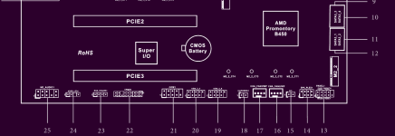

Ist blöd, sollte allerdings durch ein BIOS reset/cmos clear wieder heilbar sein. Setze dazu nur 1 Riegel in den 2. Slot nach der cPU ein, schalte den PC hinten am NT aus und ziehe das Netzkabel, überbrücke dann mit einem Schraubendreher die beiden CLRCMOS Pins (Nr. 18) ca. 20 sec. Danach sollte das bIOS wieder auf den Auslieferungszustand zurückgesetzt sein und damit nhatte das Boar dje bereits gebootet.
Ggf. mehrfach wiederholen.
VIEL GLÜCK!
