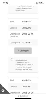

Moin Moin!
Ich habe folgende Version von der MSI Website installiert:
Witzigerweise funktioniert der 5800X3D einwandfrei, lediglich die oben beschriebenen Probleme vor.

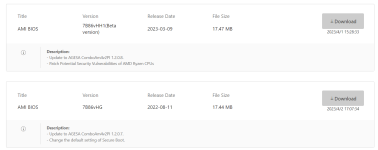

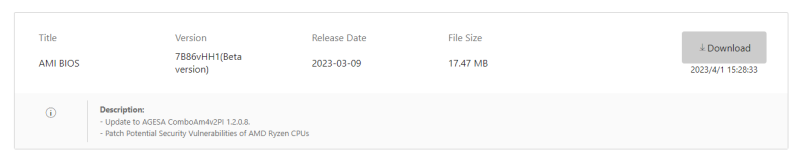

Moin Moin,
Also über HG wäre nur die HH Beta Version, von der wir ja zuvor kommen (Siehe Screenshot anbei).
Auch den CPU habe Ich nun aus- und wieder eingebaut und...selbes Problem, alles andere läuft einwandfrei.
