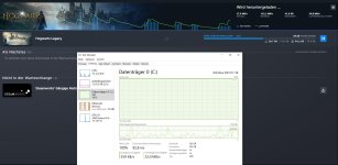

Hallo Zusammen ich hoffe jemand von euch hat eine Idee wo das Problem liegen könnte.
Ich habe mir gestern einen neuen PC zusammengebaut und eine NVMe SSD von WD Blue 1TB verbaut. Jetzt ist das Problem sobald ich anfange bei Steam ein Spiel herunterzuladen, dass die ersten Sekunden alles normal läuft und dann steigt die Laufwerkauslastung auf 100% und der Download wird nur noch in kleinen Stücken fortgesetzt.
Komisch finde ich, wenn ich beispielsweise bei EPIC ein Spiel herunterlade gibt es keine Probleme.
Hat jemand zufällig eine Idee woran das liegen könnte? Hab schon befürchtet, dass die SSD vielleicht defekt ist aber wenn ich mit CrystalDiskMark prüfe scheint alles in Ordnung zu sein.
So sieht es aus wenn der Download startet. Erst alles bestens und dann springt sie Auslastung auf 100% und der Download stoppt quasi.
Und so ist dann der weitere Verlauf. Download immer nur Stückchenweise und stoppt immer wieder kurz komplett.

Also ich habe jetzt Steam mal deinstalliert und neu installiert allerdings hat sich an dem Problem noch nichts geändert. Immer noch das gleiche. Erst läuft alles kurz gut und dann springt die Datenträgerauslastung auf 100% und ich schreibe teilweise nur noch mit 10Mb/s. Laut CrytsalDiskInfo hat die Festplatte nicht mehr als 40°C also das sollte doch kein Problem darstellen.

Ich habe die Lösung gefunden. Ist wohl wirklich ein Problem der WD BLUE SN570. sobald man den Schreibcache der Festplatte in dem geräte Manager deaktiviert läuft alles bestens wie gewohnt.
Jetzt ist natürlich die Frage die ich mir stelle hat das negative auswirkungen wenn ich den deaktiviert lasse oder sollte ich den immer nach dem Downloaden wieder aktivieren?
