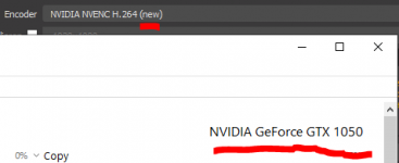

Ich würde wohl ganz gerne wieder mit dem Streaming beginnen und habe hier noch eine GTX 1050 rumliegen.
Ich weiß, es ist nicht viel, hat aber diesen netten NVENC (new) Encoder. Dieser ist deutlich besser als der von AMD.
Jetzt fragt sich bestimmt der ein oder andere, warum ich denn nicht über die CPU streamen würde. Naja, ich würde gerne die FPS so hoch halten wie nur möglich. Und mit einem Ryzen 5 2600 zu streamen Fällt mir ein wenig schwer, da er ja schon durch Spiele stark ausgelastet ist (50-60%) und dann auch noch zu streamen wird nichts. Klar, Minecraft etc. geht, aber Warzone schwankt dann immer sehr stark und darauf habe ich auf Langzeit nicht wirklich große Lust zu..
Also habe ich mir gedacht, ich könnte doch die GTX 1050 noch dazu einbauen und darüber streamen.
Jedoch bin ich mir nicht sicher ob das überhaupt funktioniert, wenn ich in meinem Rechner zwei Grafikkarten habe und diese dann auch noch von verschiedenen Unternehmen kommen (AMD und NVIDIA).
Das Problem sind wahrscheinlich nicht mal die GPUs sondern mehr die Treiber.. Da kann doch bestimmt irgendwas ganz schlecht enden? Strom habe ich mit dem 600W Netzteil übrigens genug. Ich habe die RX 5700 so undervoltet, dass sie unter Volllast gerade einmal 150W schluckt. Die CPU schluckt unter Volllast um die 130W, welche beim Spielen jedoch nicht auftreten.
Ich will auch nur, dass die GTX 1050 OBS übernimmt. Alles andere wie Spiele etc. (Besonders Grafiklastige Programme) sollen von der RX 5700 übernommen werden.
Auf die Idee bin ich gekommen, da man anscheinend in OBS die Encoder GPU auswählen kann. (siehe Bild)

Also ich habe mit meiner GTX 1050 auch den NVENC new Encoder. Da stehts zumindest so :D
Und ja! Ich habe beide GPUs drinne. Treiber sind fertig und funtkionieren einwandfrei. Kein Absturz auch nach mehreren Neustarts. Nix!
Aufnahmen sowie das Streaming sieht 3x besser aus! ^^

DIe 1050 hat mit Sicherheit keinen Nvenv New.
Nur Einen vllt Vom Treiber aber so können?
Nein
