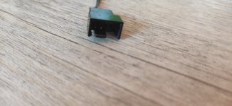

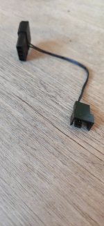

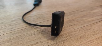

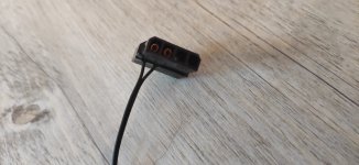

Was brauchste denn?
Molex auf 3 oder 4PIN?
Son Adapter fährt bei mir rum, wenn du ihn brauchst, schicke ich ihn dir :D
Geldog
Feb 20, 2021
2.857
889
So, hier die Bilder, ist wie gesagt aber 2 Pin, ging bei mir aber trotzdem
