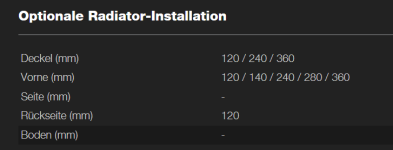

Habe gerade gelesen, dass ich erst mal den verfügbaren Platz ermitteln sollte.
Würde das so funktionieren?

Als AIO kannst du eine 360er in der Decke verbauen, nimm ne BeQuiet , die passt auf jedenfall.
Aber der Deepcool AK620 sollte dein 265K auch kühlen, man kann ihm im Bios vernünftig einstellen , wenn dir ne AIO lieber ist dann soll es so sein, kostet etwas mehr. Ich stell dir eine neu Geizhalsliste zusammen, die musst du aber dann kopieren, sobald ich nämlich da was ändere ändern sich die geposteten Links auch 🫣

Ich bin dann komplett. Ich messe noch mal nach, ob der be quiet! Pure Loop 2 360mm in mein Gehäuse passt und bestelle dann. Habe gerade euer Video bezüglich des Einbauortes gesehen. Sehr gut!!! Ich baue den Radiator dann unter das Dach.
