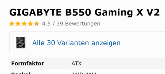

nein, geht leider nicht :(
Das ist ein Gehäuse im µATX-Format, das kleiner ist als das herkömmliche ATX Format. Daher passen dort nur Mainboards in diesem kleinen Format hinein:
Dein Mainboard hat aber das größere ATX-Format.
Generell wäre ich auch vorsichtig bei Hardwareartikeln von Amazon!
Suchst du ein neues Case? Falls ja, wieviel kannst du investieren und welches hast du derzeit?
