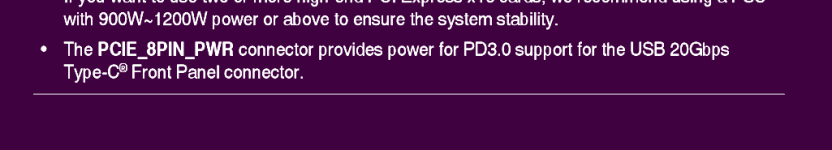

wird im Handbuch erklärt:
Dieser PCIe-Anschluss versorgt den USB C Frontheader mit zusätzlicher Leistung, so dass dieser den PD 3.0 Standard erfüllt:
Wenn du das nicht benötigst, musst du also diesen Anschluss nicht mit dem NT verbinden, das Board funktioniert auch ohne diesen Stecker einwandfrei.
