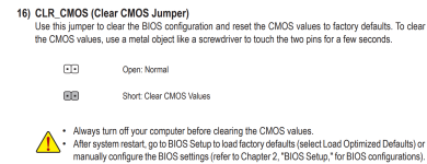

schon ein BIOS reset nach Anleitung im Mainboardhandbuch probiert?
PC ausschalten und Netzkabel ziehen, dann die beiden CLRCMOS Pins rechts unten ca. 20 sec. mit Schraubendreher überbrücken:
