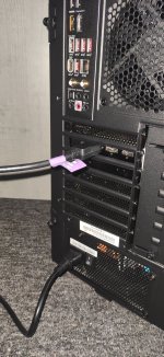

Hallo Freunde ich habe mir den PC bei dubaro mit der Konfiguration (ID: 1641037) Geholt Jedoch wenn ich ihn einschalte passiert garnix wir haben es wie in der Anleitung gemacht haben auch schon die Grafikkarte getauscht CPU Überprüft Ram umgesteckt Mainbord Hard resetet aber er will trzdm kein Bild geben kann mir irgendjemand helfen ?

Bin mir nicht sicher, aber es sieht aus, als wenn das Kabel nicht richtig drin ist. Kann sein das dort die Strebe vom Gehäuse bisschen blockiert.
Musst mal bisschen mehr rein drücken evtl.
Ansonsten versuch die Karte selber mal etwas zu senken, die Schrauben für die GPU Halterung etwas losschrauben, das die minimal runter rutscht, falls da noch Spiel ist.

Wenn alles mögliche probiert worden ist, würde ich das einfach zurücksenden, bevor man selber iwas kaputt macht.
Wie schon gesagt in dem Zeitraum der Garantie/Gewährleistung muss der Verkäufer die Kosten für Reperatur und Versand übernehmen.
