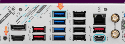

meine Vermtung ist: du brauchst ein BIOS update für den 9800X3D, da die CPU erst viel später als die Boards mit den 6er-Chipsätzen erschienen ist.
Eigentlich müsste Dubaro das bereits erledigt haben, aber wer weiß... nobody is perfect.
Mein Rat wöre daher: frage bei Dubaro nach, ob du selbst das BIOS aktualisieren sollst - die Gewährleistung geht dadurch m: E,. nicht verloren -., oder ob du doch den PC zurücksenden sollst.
Falls du das BIOS eslbst aktualisieren willst, hier eine Anleitung (gilt so auch für alle MSI X670 Boards):
Und hier auch als Text:
Den USB BISO Flashback Button und den USB Port für den Stick mit der neuen BIOS datei findest du an der hinteren I&O Blede des Mainboards:
Die neueste BIOS Version (Beta BIOS ist erforderlich!) findest du hier:

Also neuste Bios nochmal drauf PC geht allerdings nach dem Update nicht aus oder startet neu wie jeder sagt.
CPU LEd ist immernoch an.
Wenn ich den RAM entferne und den PC starte zeigt er trotzdem nur die CPU Led glaube das Board hat den Transport nicht ganz überlebt
Evtl. nochmal mit anderem Stick probieren.
