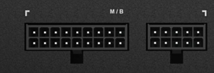

Das wären die Anschlüsse bzw Verbindungen.
Bei den zwei hier zu sehenden leeren Buchsen (CPU/PCI-E) ist dann noch Prozessor und GPU angesteckt.
Angesteckt sollte alles fest sein bzw. ist eingerastet.
