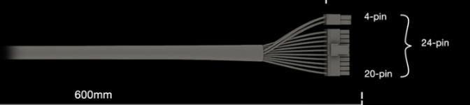

Wenn sich auch kein Lüfter dreht (vor allem der auf der CPU) kann es auch ein Verkebelungsfehler sein.
Checke mal die beiden Stromanschlüsse auf dem Mainboard und die richtigen Ausgänge am Netzteil, s. Bild! ACHTUNG, das 24polige Kabel hat zwei Stecker, die beide am NT angeschlossen werden müssen!
Diese Kabel musst du dafür verwenden:
Prüfe auch, ob die RAM Riegel fest eingerastet sind die kleinen Kipphebel an den Slotenden wieder vollständig nach oben geklappt sind.

Guten Morgen Nobbie,
ich habe gestern den PC noch zum laufen gebracht und konnte Windows 11 installieren.
Genau den Fehler mit dem 24 poligen Kabel habe ich gemacht, hatte den kleinen Stecker nicht angeschlossen. Danach ging der PC dirtekt an.
