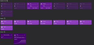

7.120
2.566
dieses Gehäuse verfügt über einen internen Lüfter-Hub:, s. Bild. (aus https://www.techpowerup.com/review/be-quiet-pure-base-500-fx/6.html)
Deshalb vermute ich, dass alle 4 Gehäuselüfter an diesem Hub angeschlossen sind. Von dem Hub wird dann ein Kabel zu einem der Lüfteranschlüsse auf dem Mainboard führen. Deshalb wird nur eine Drehzahl angezeigt, obwohl vier Lüfter über den Hub betrieben werden.
Du würdest also die Lüfterkurve für alle 4 Gehäuselüfter gleichzeitig einstellen, wenn ich richtig vermute.

Mookie
Sep 22, 2023
Jo stimmt ist glaube ich so 😄 Danke für deinen Hilfe
