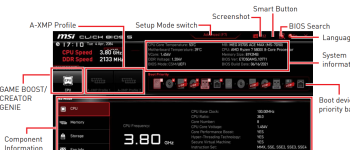

edit: jetzt ist mir doch noch etwas eingefallen, nämlicxh: welche bIOS Version ist installiert? Kannst du im BIOS Startscreen ablesen:
crisem
Nov 28, 2024
13
Installiert is die bios version E7C56AMS.AJ1 vom 27.08.2024

Dachte ich mirs. Geh doch mal ins Bios, dort in das Advanced Menü, irgendwo müsste die Pcie Ports angezeigt werden . Die stehen wahrscheinlich auf Gen2 oder Auto, bitte umstellen auf Gen4
crisem
Nov 28, 2024
13
Hab ich gemacht jedoch keine Veränderung in gpu-z auch während des benchmark nicht
