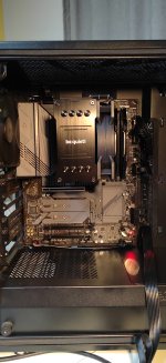

Einfach mal das Seitenpanel abnehmen und den Innenraum fotografieren,so kann man erkennen ob alles richtig angeschlossen ist.

grafikkarte gerade nur ausgebaut

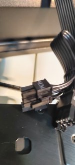

Treiber musst du bei NVIDIA runterladen.Das mit dem Strom ist unwahrscheinlich,vor allem hättest du dann gar kein Bild mehr.Bitte geh zu Nvidias Website,wähle deine GraKa aus und lade dir die Treiber herunter.
Das Kabel ist das richtige,jedoch sollte es aus 2 Kabeln bestehen.
