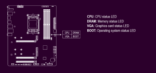

Hast du vorher die GraKa ausgebaut, bevor du den Monitor an den HDMI-Ausgang des Mainboards angeschlossen hast? Es könnte sein, dass das BIOS so eingestellt ist, dass die GraKa als primäre Videoquelle genutzt wird, wenn sie vom BIOS erkannt wird, und daher die iGPU deaktiviert ist.
Das Board hat vier Status/Debug-LED: leuchtet davon eine dauerhaft und wenn ja, welche?

Hallo, habe jetzt nachgeguckt.
Als erstes leuchtet CPU rot auf danach VGA und danach Boot welches auch nicht mehr ausgeht.
Das ist normal, die Boot LED lechtet, wiel noch kein BS installiert ist und das bIOS daher kein Boot-Laufwerk findet.

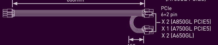

Evtl. liegts aber auch an dem vermaledeiten 12 V HPWR-Stromanschluss der GraKa, der schon für viel Verdruss gesorgt hat. Falls dir ein wenig Bastelarbeit nicht widerstrebr, nutze doch mal den Stromadapter auf 3 x 8pin PCIe Stecker an Stelle des HPWR-Steckers. Dieser Adapter gehört zum Zubehör der RTX 5070Ti und sollte ungefähr so ausschauen:
Für die 3 PCIe-Stecker nutze zwei der vier hinten am NT vorhanden CPU&PCIe-Anschlüsse und schließe dort jeweils eines der beiden zum Lieferumfang des NT gehörenden PCIe-Kabel an, das dann mit dem Adapter verbunden wird (2 Stecker von dem einen + ein Stecker von dem anderen Kabel)::
