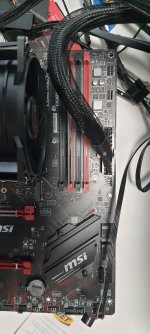

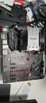

Schau mal hier:
Schick mal ein Foto von deinem Aufbau, sprich Mainboard Draufsicht.

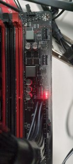

BOOT-LED lit on: Indicates the booting device is not detected or fail
Die Information habe ich dem Handbuch auch schon entnommen, aber ich weiß nicht so ganz was ich damit anfangen soll. Die Boot LED leuchtet & der Speaker gibt den Fehlerton aus. Sprich ich habe zwei parallele Probleme mit nur neuen Komponenten? Ich denke eher weniger. Wenn ich davon ausgehe, dass alle Komponenten KEINEN defekt haben weiß ich nicht woran es liegt.
Okay das BOOT-LED Problem konnte ich lösen indem ich einfach den USB Stick mit einem Bootprogramm reingesteckt habe. Nunmehr bleibt aber das Problem, dass ich kein Bild kriege egal ob ich mit oder ohne eine Grafikkarte den PC starte. Die ganze Zeit der selbe Piepton, der die Grafik irgendwie als Problem sieht... Bin mittlerweile am verzweifeln.
