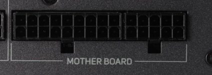

Den festen Sitz des 24-poligen und des 8poligen Stromkabels auf dem Mainboard hast du gecheckt?
Und das 24polige ATX Stromkabel hinten am NT mit zwei Steckern angeschlossen?

Die Stromkabel sitzen fest und es sind beide Kabel - das 24 Pin und 8 Pin fest am Netzteil eingesteckt.

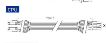

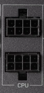

Teste auch mal beide P8-Ausgänge des Mainboards: und beide zugehörige CPU Stromkabel:
(links -> MoBo, rechts -> NT)
