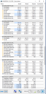

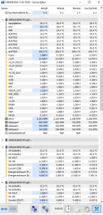

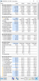

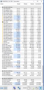

Haue euch hier mal die CPU-Z und HWinfo Ergebnisse rein.
BIOS habe ich theoretisch schon einmal geupdatet, das war allerdings bevor ich Windows mehrmals neu installiert habe. Wird das aufm Mainboard gespeichert oder sollte ich das nochmal updaten?

Das Asrockboard meldet 105*C bei einem Sensor. Da mal gegenprüfen mit HWMonitor und ob sich der Wert ändert wenn du mal Stresstest machst. Cinebench23 und Furmark gleichzeitig. Wenn sich die 105*C nicht ändern ist es ein Sensorfehler. Aida64 liesst auch sehr viele Sachen aus.
