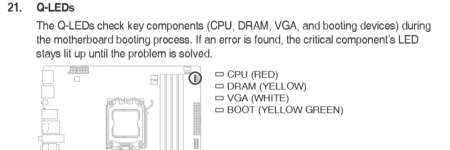

wurde die neueste BIOS Version installiert (Version 2214 vom 4.1.24)?
Leuchtet nach dem einschalten eine der 4 Debug-LED dauerhaft? Falls ja, welche?

BIOS hatten wir geupdatet und es hat kein Lämpchen geleuchtet.
