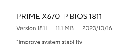

baue mal die GraKa aus und schlließe den Monitor an einen der Videoausgänge des Boards an, die CPU hat einen eigenen Grafikchip. Falls möglich, HDMI und DP probieren. Nur 1 RAM-Riegel im 2. Slot nach der cPu einsetzen, jeden Riegel einzeln testen. Mehrere Minuten warten, der erste Boot kann bei AM 5 sehr lange dauern.
Leider hat das Board keine Debug-LEDs, denn es könnte auch gut sein, dass für den 7800 X3D ein BIOS update benötigt wird.
Du musst dafür das USB BIOS Flashback Feature nutzen und brauchst einen USB Stick.
Das Verfahren ist auf S. 2-21 des deutschsprachigen Handbuchs beschrieben, unbedingt durchlesen!
Hier noch eine Video-Anleitung auf einem ähnlichen Asus AM 5 Board, sollte bei deinem genauso funktionieren:
Die neueste BIOS Version für dein Board ist
Hier herunterladen::
Achte unbedingt darauf, die BIOS datei nach dem download mittels des Renamers umzubennen, wie in dme Video gezeigt! Außerdem muss der uSB Stick mit FAT 32 formatiert sein und am besten leer und nur die umbenannte bIOS Datei drauf packen.

Naja der CPU wird vom Grundbios unterstützt aber du hast ein altes 1413 Bios drauf, kann nicht schaden es mal zu aktualisieren. Dann könntest du den CPU nochmal rausbauen und dir den Sockel anschauen, ob da vielleicht eine Feder verbogen ist.
