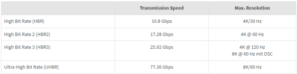

Moin. Deine RTX 2070 hat Display Port 1.4, welches maximal nur 120 Hz unter 4k unterstützt, siehe hier.
Um die volle Refresh-Rate des Monitors vollumfänglich nutzen zu können benötigst du eine Grafikkarte mit DP 2.0, welcher unter 4k bis zu 240Hz unterstützt.
Weiterhin kann auch hier dein genutztes Display-Port Kabel limitieren, je nachdem wie alt oder neu die Technologie davon ist. Siehe hier.
Meine Vermutung ist, dass dein System eben nicht mit 144 Hz läuft sondern womöglich nur mit ~ 60 Herz, auch wenn das System mehr anzeigt, da die Grafikkarte diese Frames theoretisch zumindest berechnet.

Ich bin kein Experte im Bezug auf die VESA Spezifikationen, aber normalerweise müsste Displayport 1.4 doch ausreichen, die 4K 120Hz beziehen sich doch auf 10bit und/oder HDR, sowohl die RTX 4090 als auch viele 4K Monitore (der genannte übrigens auch) kommen doch auch nur mit DP 1.4.
Guter Einwand, ich habe aber noch mal recherchiert und es scheint tatsächlich so zu sein, siehe hier.
Zitat:
Hinsichtlich der Anschlüsse hat sich Nvidia erneut für drei Displayport 1.4a und einen HDMI-2.1-Port entschieden. Wie schon bei der RTX 3090 gibt es keinen Typ-C-Anschluss (Virtual Link) mehr. Über die Displayports sind Bildschirme mit 4K und 120 Hz bei 8-Bit möglich, außerdem 8K mit 60 Hz per DSC (Display Screen Compression).

Also für mehr als 4K 120Hz reicht die Bandbreite von DP1.4 anscheinend wirklich nicht, Monitore gibt es aber trotzdem, da wird dann DSC (Display Stream Compression) verwendet, ein Verfahren mit welchem (vermeintlich?) verlustfrei Bildsignale komprimiert werden könnnen.
Wieder was gelernt.
Das ursprüngliche Problem bleibt aber bestehen.
