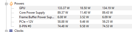

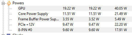

Ok. Stellt sich jetzt die Frage ob das andere Netzteil auch kaputt ist oder die Grafikkarte. Auch wenn die GPU keine Last hat sollten paar Watt über diesen Anschluss laufen. Da bei dir Null steht, gehe ich davon aus das dort nix fliest. Las mal HWMonitor offen, starte GPU-Z , dort ist rechts ein kleines Fragezeichen neben der PciE Angabe, dahinter ist ein Benchmark, starte den mal für 30 sec, danach wechsel zu HWMonitor und schau ob der 6Pin ein Paar Watt anzeigt
Meine RTX 2060 ohne Last in Windows
Mit aktiven Bench
