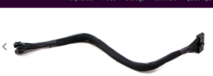

24polig ATX (oben "rot"), links -> NT::

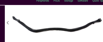

8polig CPU Strom (oben "grün"; davon liegen 2 bei, du musst aber wie gesagt nur eines anschließen); links -> NT

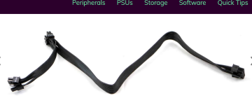

Kabel mit je 2x 8pol PCIe Steckern nur für RX 9070XT mit 2 oder 3 PCIe Anschlüssen (oben "orange", 2 liegen bei); rechts -> NT. Die Stedker für die Graka sind in einen 6- und einen 2poligen Teilstecker gesplittet, weil manche schwächere GraKa einen 6poligen Anschluss besitzen; für die RTX 9070XT musst du aber für jeden Anschluss beide Teilstecker zu einem 8poligen zusammendrücken und dann einstecken.

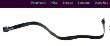

Natives 12 V HPWR Kabel (nur für RX 9070XT mit 16poligem HPWR Anschluss; oben "gelb", markiert mit "600 W"):
