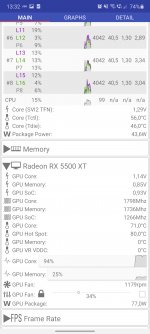

Hier mal die Werte frisch nach einem erneutem Test in einem anderen PCIe Slot:
Oben die CPU und unten die GPU.
Im Menü lief das Spiel so auf etwa 65°. Als die Shader erneut installiert waren stieg die Temperatur auf über 80°. Und noch bevor ich einem Spiel joinen wollte, trat der Fehler wieder auf.
Könnte es auch nur am Spiel liegen? Wobei ich mir das irgendwie nicht vorstellen kann. Habe aber auch keine anderen getestet.
