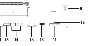

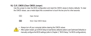

Mache mal ein BIOS reset/cmos clear nach Anleitung im Mainboardhandbuch (NT vorher ausschalten):
Die beiden Pins sind rechts unten auf dem Board, s. hier Nr. 16:
Also bei ausgeschaltetem NT die beiden Pins ca. 30 sec. überbrücken. Zum Überbücken der pins einen Schraubendreher o. ä. nutzen.
Danke für deine Antwort,​
Netzteil
Xilence XP750R10 750W​
die Kombi cmos und ram entfernen war erfolgreich, jedoch läuft die 4060ti (ist jetzt inzwischen schon die 2 die ich teste) bei bestimmten Spielen nicht besser als meine alte 1060. Ich weiß, die 4060ti kam in Tests nicht so gut weg, aber das ist deutlich zu schwach.
