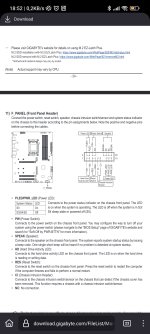

Von wegen in der Anleitung keine Powerswitch Belegung siehe unten. Kp ob deine anders ist aber kann man eig nicht Übersehen 🙈.

In der Tat habe ich nur diese 2 kleinen Heftchen in der Mainboard Verpackung gefunden. Da ist deine Grafik nicht mit drin.
