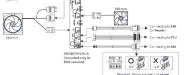

Also der Hub war schon verkabelt die drei Kabel habe ich geschlossen an den Stellen wo sie hin müssen.
Die beiden ARGB Kabel von der Pumpe und von dem Radiator der Pumpe stecken auf dem Hub LED 1 und LED 2

Abgeschlossen habe ich das ganze am LED 2 am Hub.
Siehe Pfeil auf dem Foto

Okay, dann tausche mal den Anschluss dieses Lüfters gegen einen anderen am Hub aus, um herauszufinden, ob's am Lüfter oder an der Ansteuerung liegt.
Kann gut sein, dass die ARGB-Elektronik oder das ARGB-Kabel des Lüfters defekt ist. In diesem Fall sollte es ja egal sein, wo er angeschlossen ist
